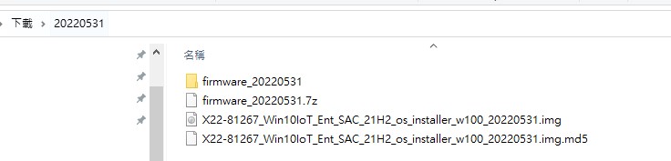

3-1.将下载完成的镜像包进行解压缩 ( 文件名 :20220531.zip)
3-2.将20220531文件夹下的压缩文件(firmware_20220531.7z)解压,将固件烧录到eMMC中。

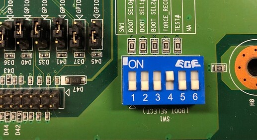

A. 在开发板ROM-DB5901上设置跳线用于SD引导(关-关-关-开-关-关)

在开发板ROM-DB5901上设置跳线用于EMMC启动(开-关-关-关-关)
