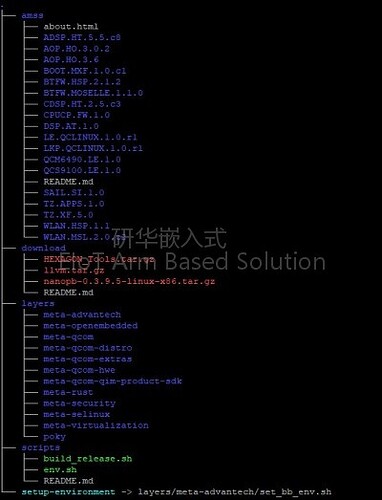

下载的BSP将包括以下文件:
下载高通构建的基本Yocto OS镜像。(下载连接,需外网)
-文件大小约为 30 GB。
-MD5 校验和为 02a2d44d728cd8cabf4a9c25752f0606。

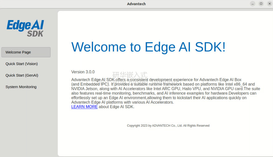

4.1启动边缘AI SDK/推理工具包
步骤 1. 启动终端: 打开一个新的终端窗口。
步骤 2. 执行应用脚本: 在终端中运行以下命令:
/opt/Advantech/EdgeAISuite/MainAPP/QCS6490/app.sh

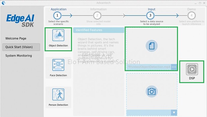

4.2启动视觉人工智能AI检测物体
步骤 1. 导航至 “快速启动(Vision)”: 访问 "快速入门(Vision)"页面,如下图所示。
步骤 2. 选择应用程序: 从可用的应用程序中选择一个。
步骤 3. 要关闭人工智能推理应用程序,请确保图形用户界面实用程序显示在屏幕顶部。
步骤 4. 按 "Esc "键关闭或退出应用程序。

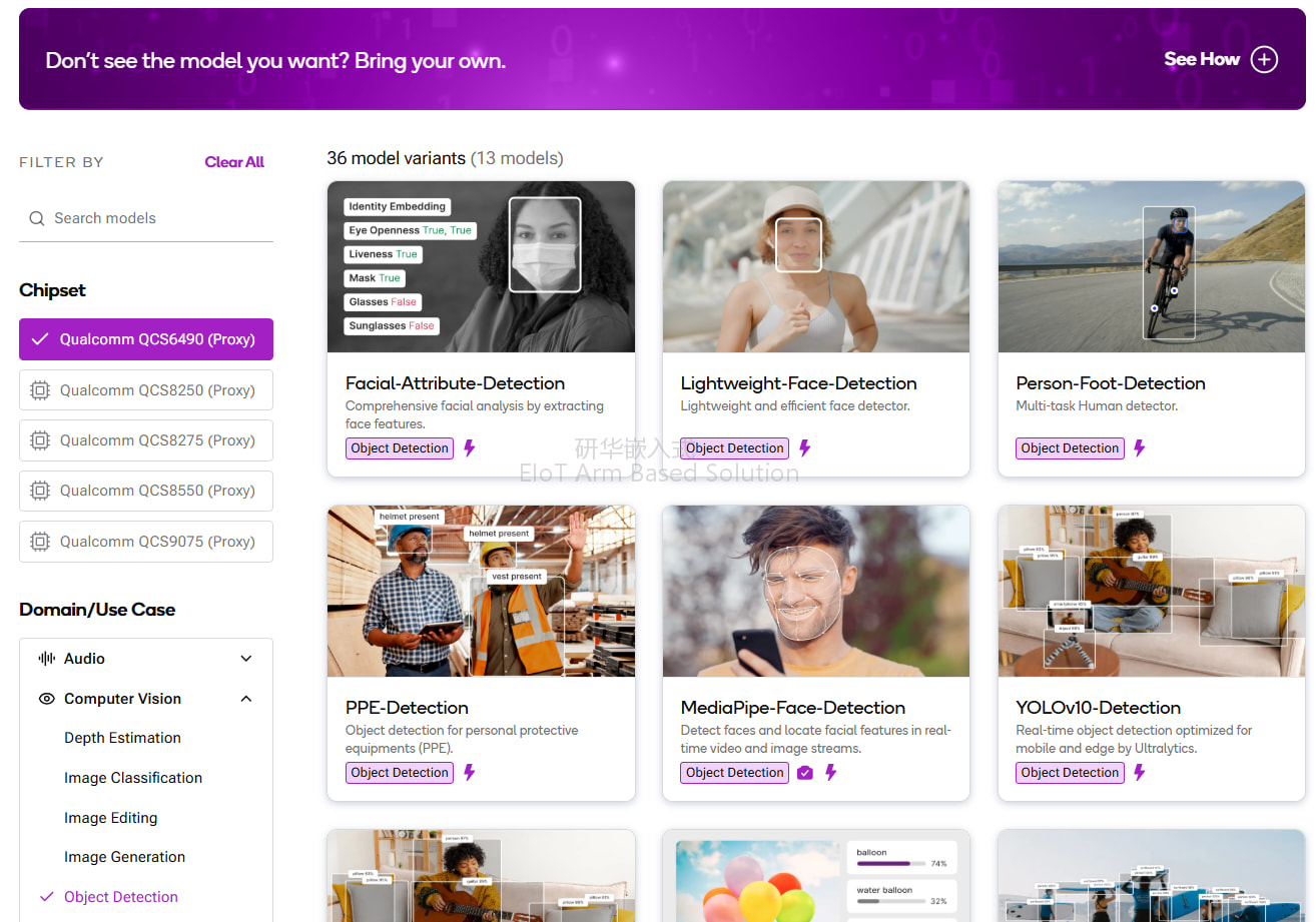

本案例说明了如何使用高通云服务AI Hub评估QCS6490的AI计算性能。
Qualcomm® AI Hub旨在简化将视觉、音频和语音应用的AI模型部署到边缘终端的过程。您可以在几分钟内优化、验证并在托管的高通平台终端上部署自己的AI模型。
首先,登录高通AI Hub网站,选择目标芯片组–QCS6490。然后,AI Hub 将列出所有支持的 AI 模型和应用。
然后,选择所需的AI模型。(例如,YOLOv8用于物体检测)
在这里,您可以找到有关模型及其在 QCS6490 上的推理性能的详细信息。

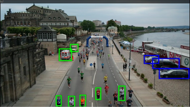

下面是一个执行示例。
