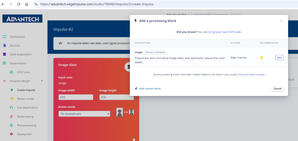

3.在Impulse中添加一个“处理模块”,选择图像模块对图像进行预处理和归一化。
4.脉冲配置通过左侧输入图像参数进行更新,中间为图像处理模块。

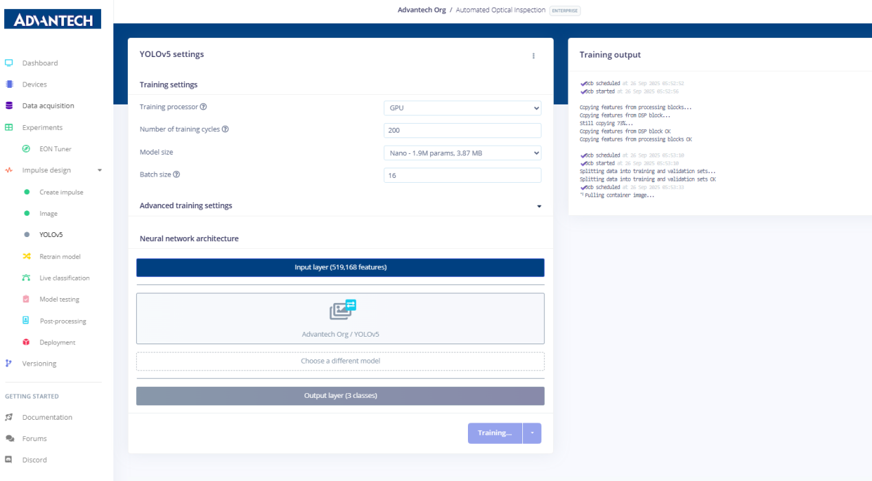

四 模型训练(YOLOv5)

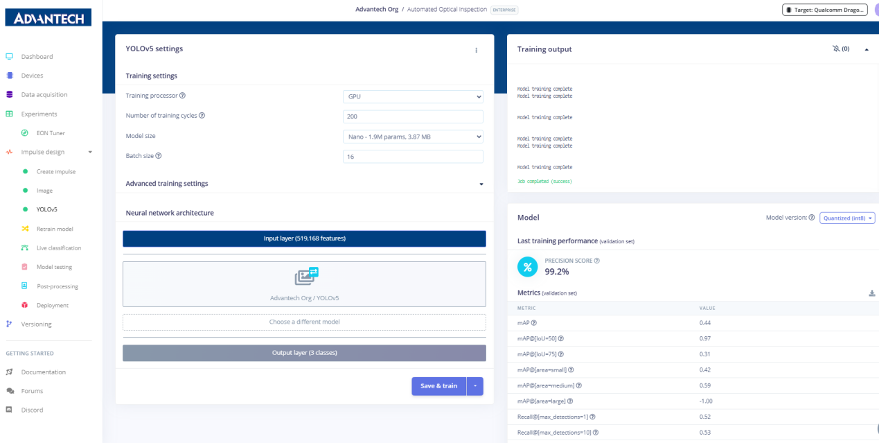

13.YOLOv5设置页面,用户可在其中配置训练处理器(CPU/GPU)、训练循环次数、模型大小及批量大小。
14.配置YOLOv5训练参数,将训练循环次数设置为200次,并选择小型模型(720万参数)。
15.将批量大小调整为16,以匹配训练资源和数据集规模。
16.开始训练YOLOv5模型,系统将显示训练进度和实时日志。
17.训练结果页面显示精度得分达99.2%,同时呈现详细性能指标,包括平均点准确率(mAP)和召回率。

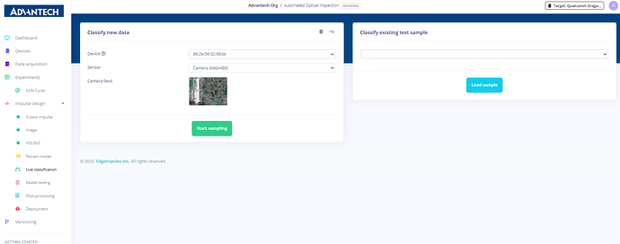

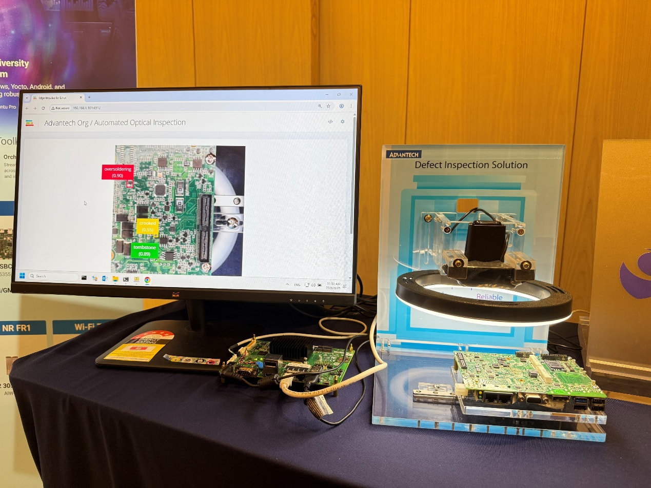

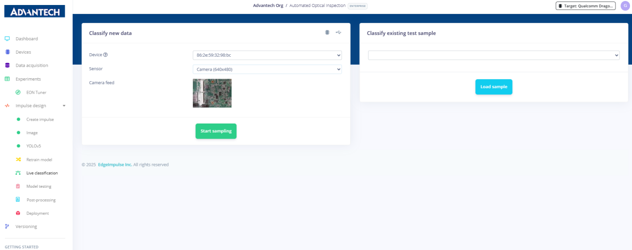

21.在“实时分类”页面,选择设备和摄像头源后,点击“开始采样”即可启动实时图像处理。
22.模型测试结果显示,测试图像的准确率达到100%,并提供了精确率和召回率等详细指标。

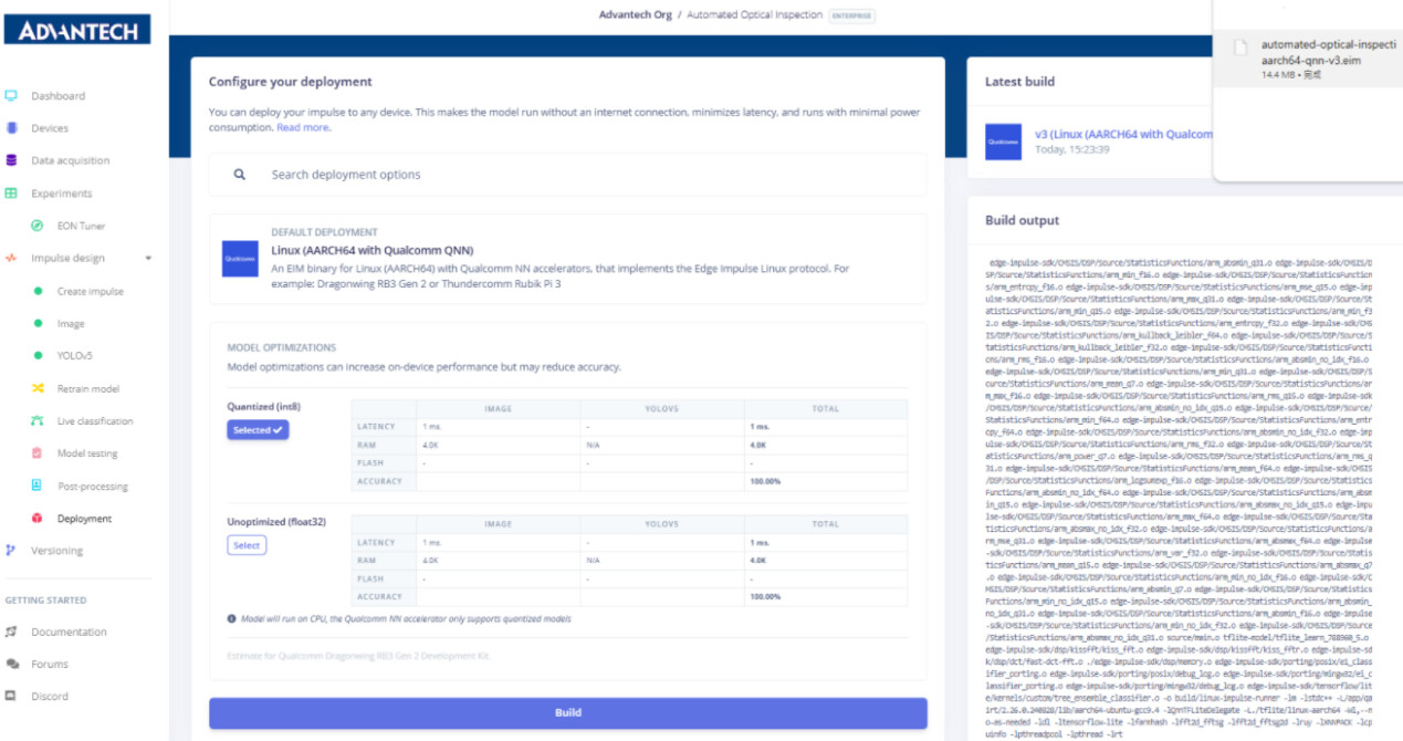

23. 在“部署”页面上,选择部署目标为Linux(搭载高通QNN的AARCH64架构),并配置模型优化选项。
24. 通过选择量化(int8)或浮点32(float32)模式配置模型部署,并可选运行模型测试。
25. 在模型构建和部署过程中,系统会显示部署文件的生成情况。
26. 模型构建已成功完成,可下载的 .eim 部署文件现已提供。
