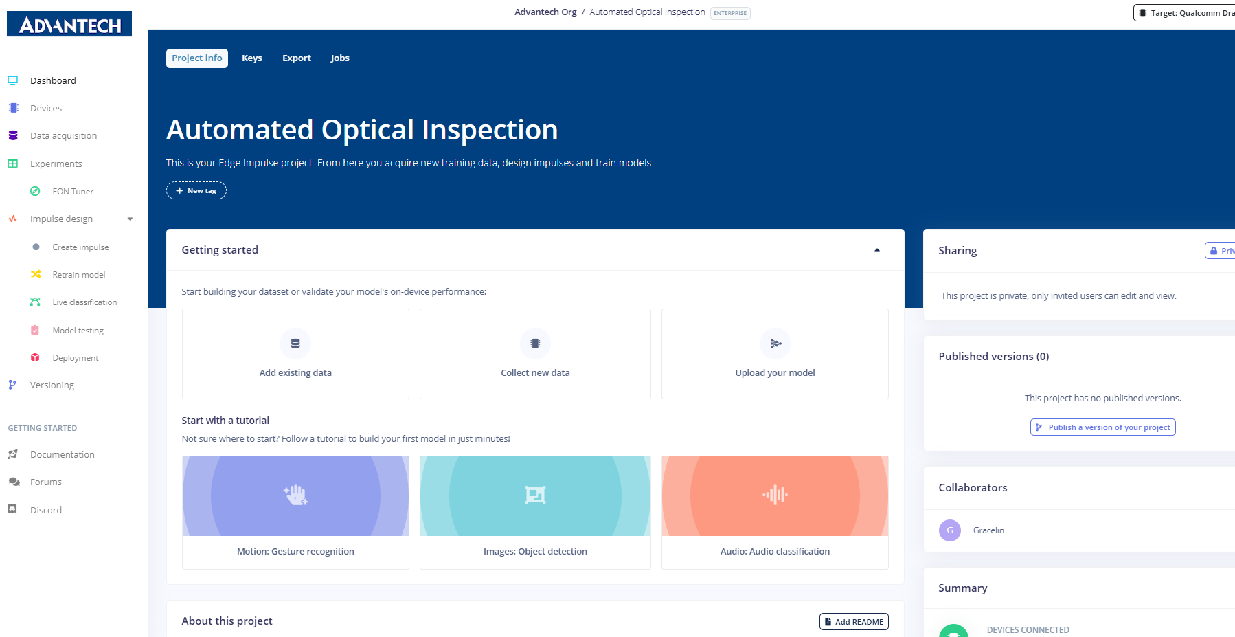

就这样!您的设备现已连接至Edge Impulse。请前往您的Edge Impulse项目,点击"设备"选项进行验证。您的设备应已在此处显示。
图片 6
例如:
访问https://advantech.edgeimpulse.com/studio/677676/acquisition/training

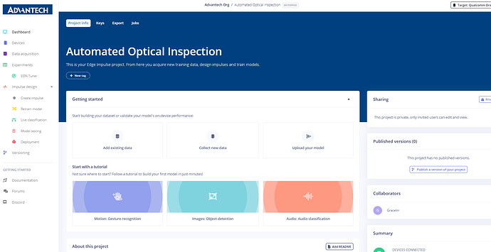

3. 在Edge Impulse平台创建新项目时,请输入项目名称“自动化光学检测”,选择企业类型,并设置为公开或私有模式,最后点击“创建新项目”。
4. Edge Impulse平台中"自动光学检测"项目的首页,用户可在该页面添加现有数据、采集新数据或上传模型,并通过教程快速构建模型。

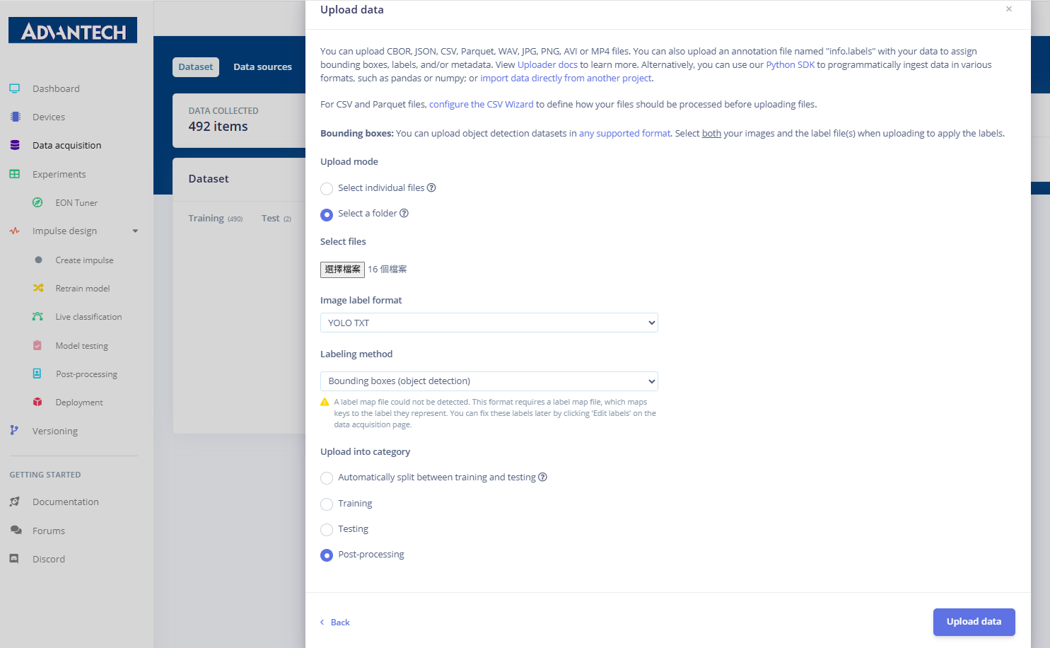

12. 将后处理数据上传至Edge Impulse平台,并将其归类至后处理类别。
13. 完成采用YOLO TXT格式及边界框标注方法的后处理数据上传。

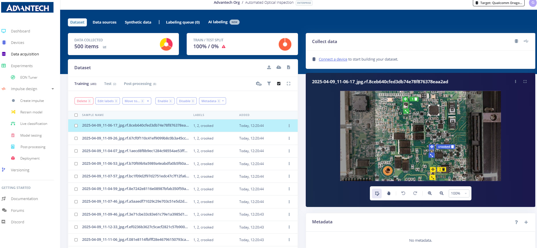

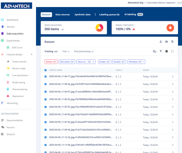

14. “数据采集”页面显示已收集的500项数据,分为训练集、测试集和后处理集三类,支持编辑标签、移动数据项以及启用/禁用数据等操作。
五 数据标注和准备

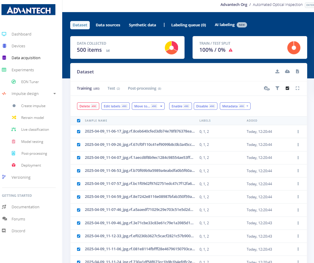

15. 批量编辑标签(编辑标签)功能,将490个样本设置为“歪斜”标签,其他缺陷类别(如焊锡过量和立碑不良缺陷)可通过下拉菜单选择。
16. 查看数据集中上传的图像,右侧显示示例图像及其边界框标注,例如将缺陷标注为弯曲。

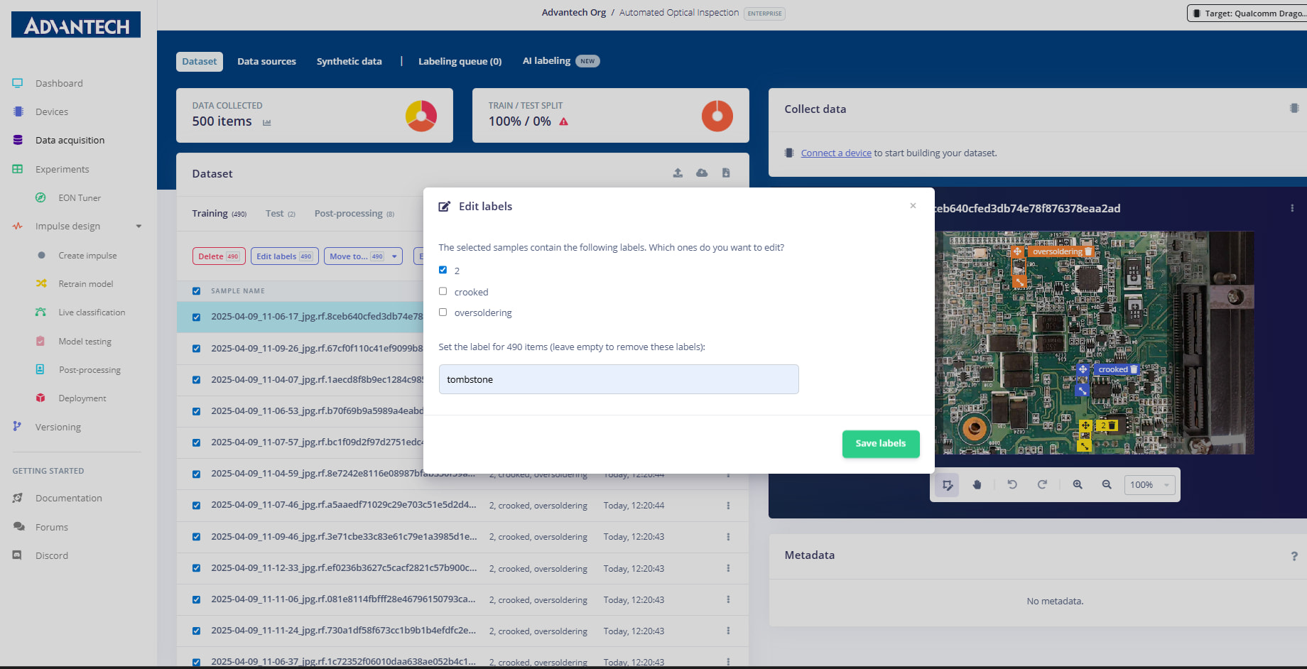

17. 使用“编辑标签”功能将选定图像标记为“过焊”,更新后的标签显示在右侧。
18. 批量标注带有立碑不良缺陷的图像,更新后的注释显示在右侧。
