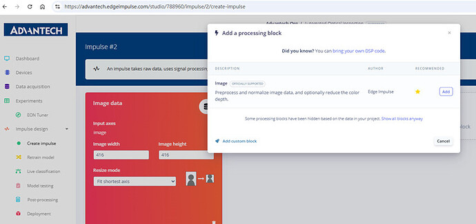

ステップ3:インパルスに「処理ブロック」を追加し、画像モジュールを選択して画像の前処理と正規化を行います。
ステップ4:インパルス構成は、左側の入力画像パラメータと中央の画像処理モジュールで更新されます。

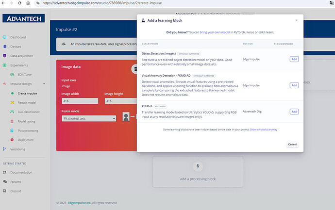

ステップ5:オブジェクト検出、FOMO異常検出、YOLOv5モデルなどのオプションを含む
「学習ブロック」を追加します。
ステップ6:インパルス応答の設定が完了しました。画像入力モジュールとYOLOv5学習
ブロックが組み込まれ、歪み、はんだ付け過剰、および墓石状の欠陥クラスに対する出力特徴量が得られました。

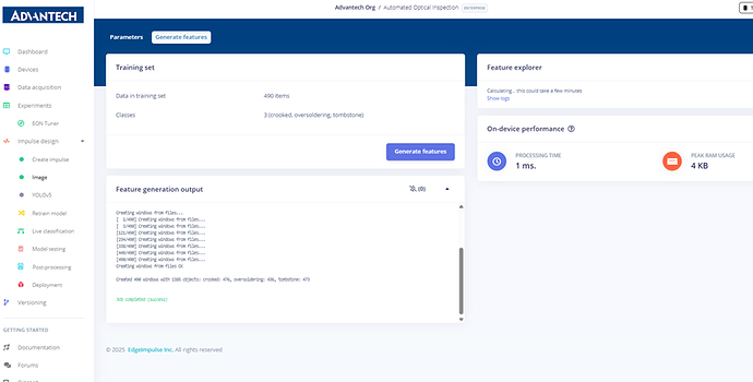

ステップ9:特徴量を生成する準備。システムは、曲がった、はんだ付けが過剰、墓石状のカテゴリに分類された490個のトレーニングサンプルを表示します。
ステップ10:特徴量生成中、システムはデータセットを処理し、ジョブのスケジュールと進捗
状況を表示します。
ステップ11:特徴量生成が完了し、カテゴリごとのサンプル数と、処理時間やメモリ使用量などのデバイス上でのパフォーマンス情報が表示されます。

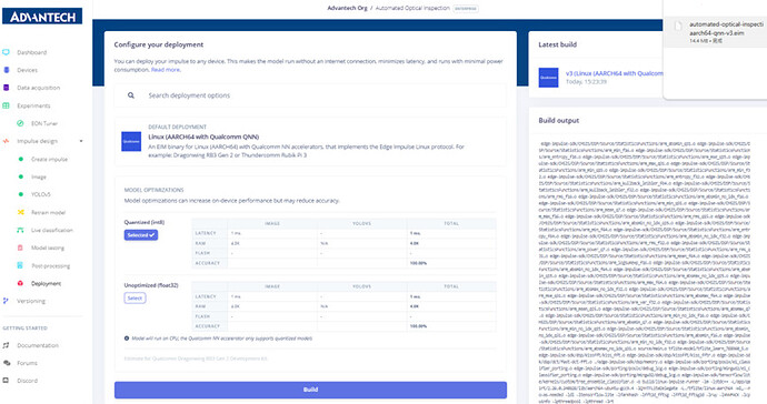

ステップ23:「デプロイ」ページで、デプロイ先としてLinux(Qualcomm QNN搭載のAARCH64)を選択し、モデル最適化オプションを設定します。
ステップ24:量子化(int8)モードまたはfloat32モードを選択してモデルのデプロイメントを
構成し、モデルテストを実行するオプションを選択します。
ステップ25:モデルの構築とデプロイのプロセス中に、システムはデプロイファイルの生成を
表示します。
ステップ26:モデルの構築が正常に完了し、ダウンロード可能な.eimデプロイメントファイルが利用可能になりました。

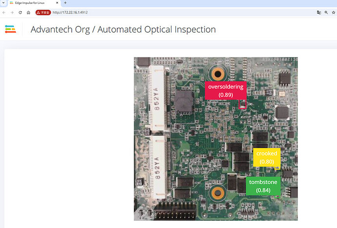

ステップ27:コンパイル済みのEdge Impulseモデルファイル(.eim)をQCS6490開発ボード上で実行し、推論プロセスを開始します。
ステップ28:マウントされたUSBディスクからコンパイル済みの.eimモデルファイルをQCS6490開発ボードのファイルシステムにコピーします。
ステップ29:edge-impulse-linux-runnerコマンドを使用して、開発ボード上で.eimモデル
ファイルを実行します。

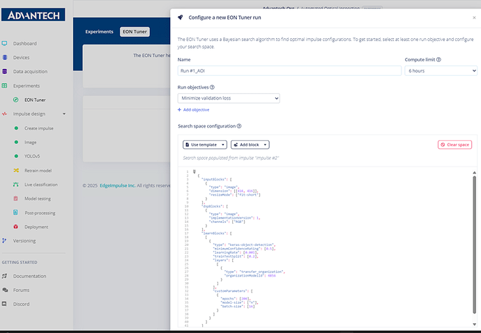

ステップ35:EONチューナーページを開き、モデル最適化のためのハイパーパラメータ探索を設定します。
ステップ36:EON Tunerで、検証損失を最小限に抑えることを目的とした「Run #1」という
名前の新しい実験を設定します。
ステップ 37: EON Tuner の設定で、実験に「Run #1_AOI」という名前を付け、ユースケースとして「オブジェクト検出 (バウンディング ボックス)」を選択します。
ステップ38:EON Tunerの実験が開始され、システムが自動的に最適な構成を検索します。

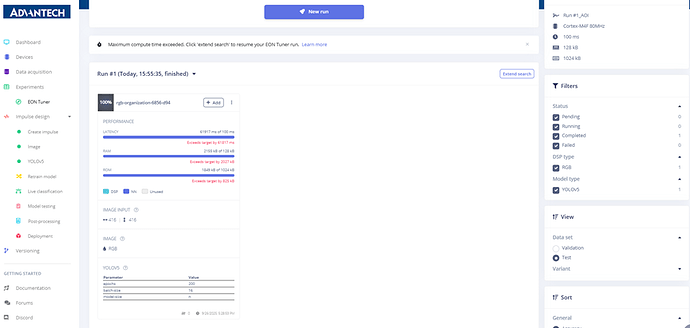

ステップ40:EON Tunerの結果ページには、さまざまなモデル構成におけるパフォーマンス
比較が表示されます。
ステップ41:EON Tunerは最適なモデル構成を選択し、推奨される最適化設定を強調表示
します。
ステップ42:最適化後、システムは新しいモデル構成を再学習してデプロイするように促
します。
