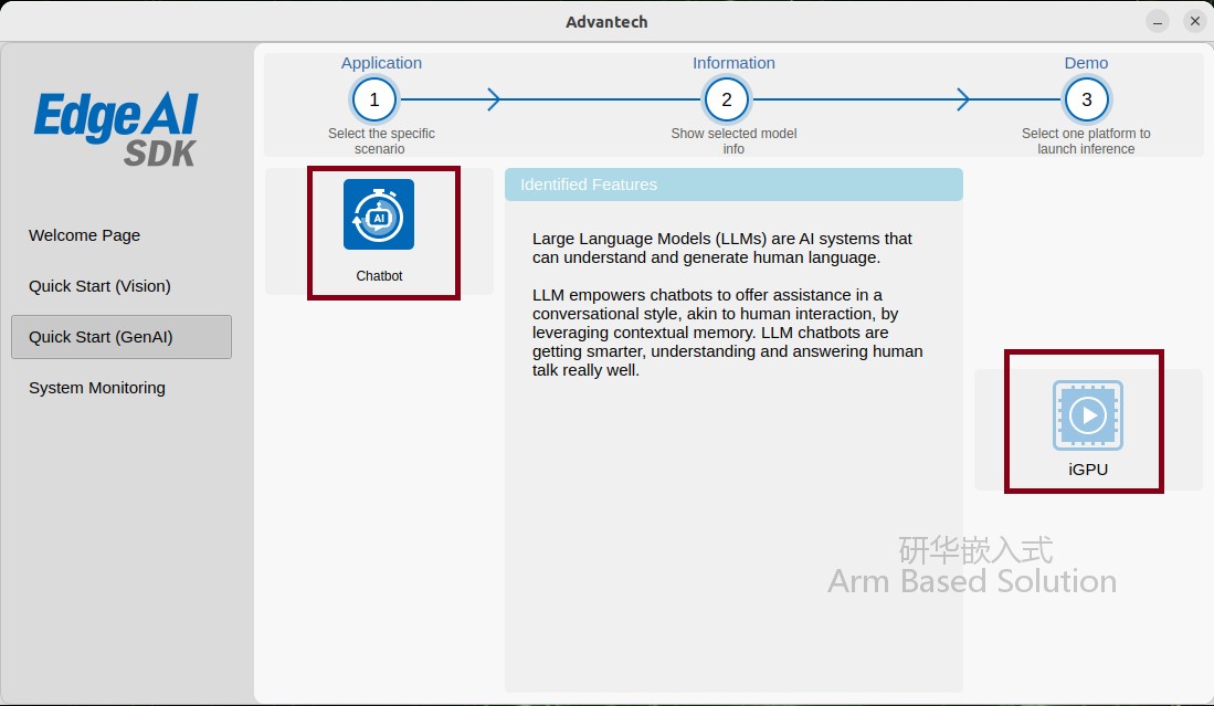

选择快速启动 (GenAI): 选择聊天机器人和 iGPU
它将通过浏览器上的 EdgeAI SDK 页面启动 GenAI-Chatbot

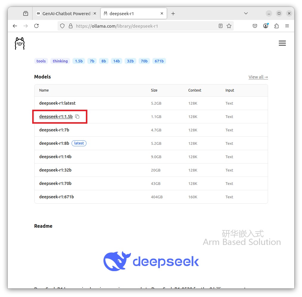

在Ollama.com上搜索模型: Ollama Search
下载deepseek-r1:1.5b和qweb2.5:2b模型
在Ollama.com上搜索deepseek-r1模型:

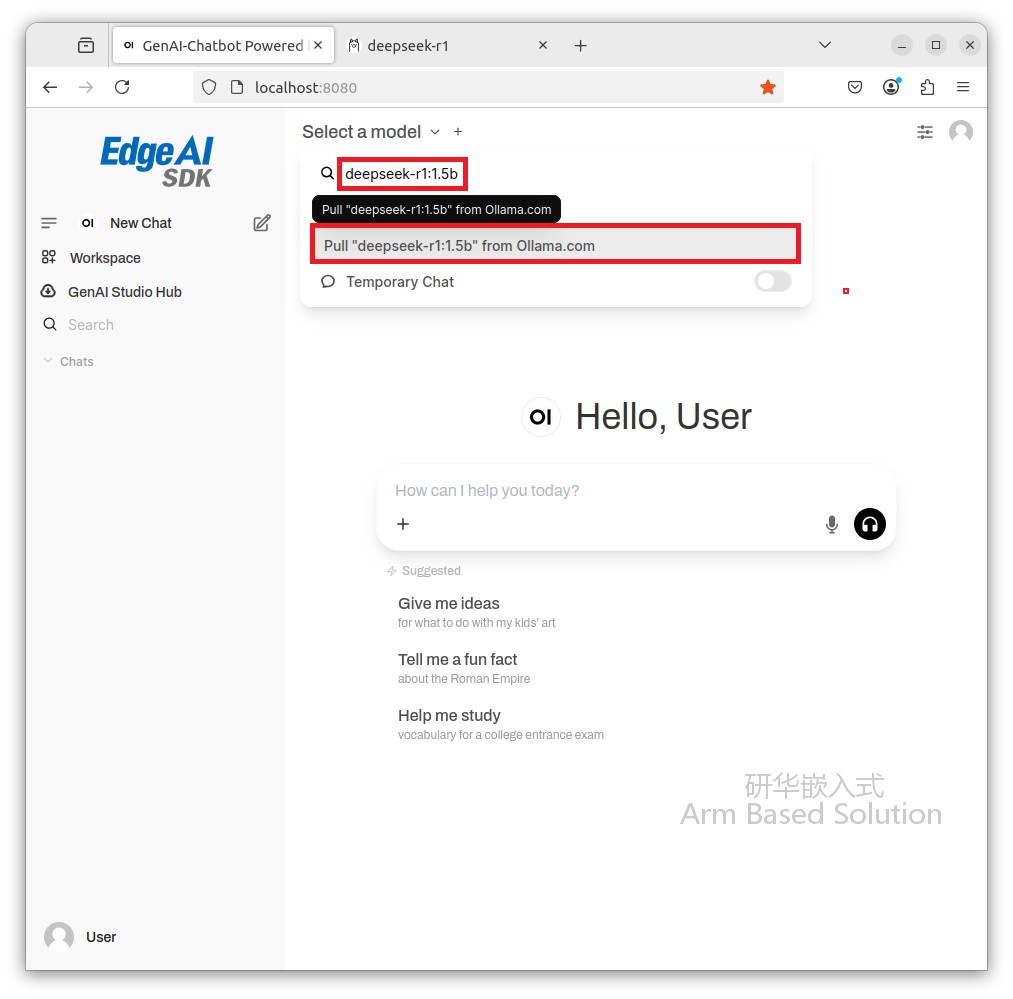

使用deepseek-r1思维模型的示例,复制deepseek-r1:1.5b模型名称

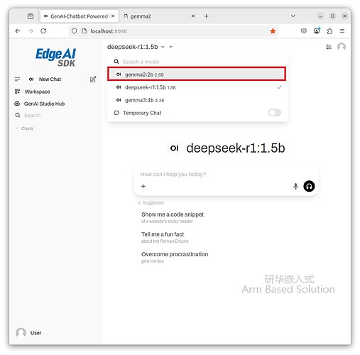

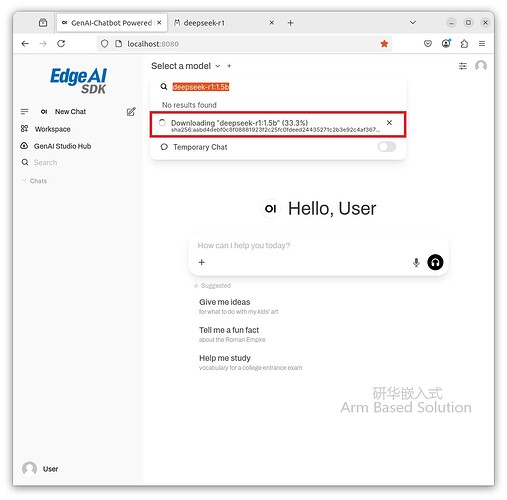

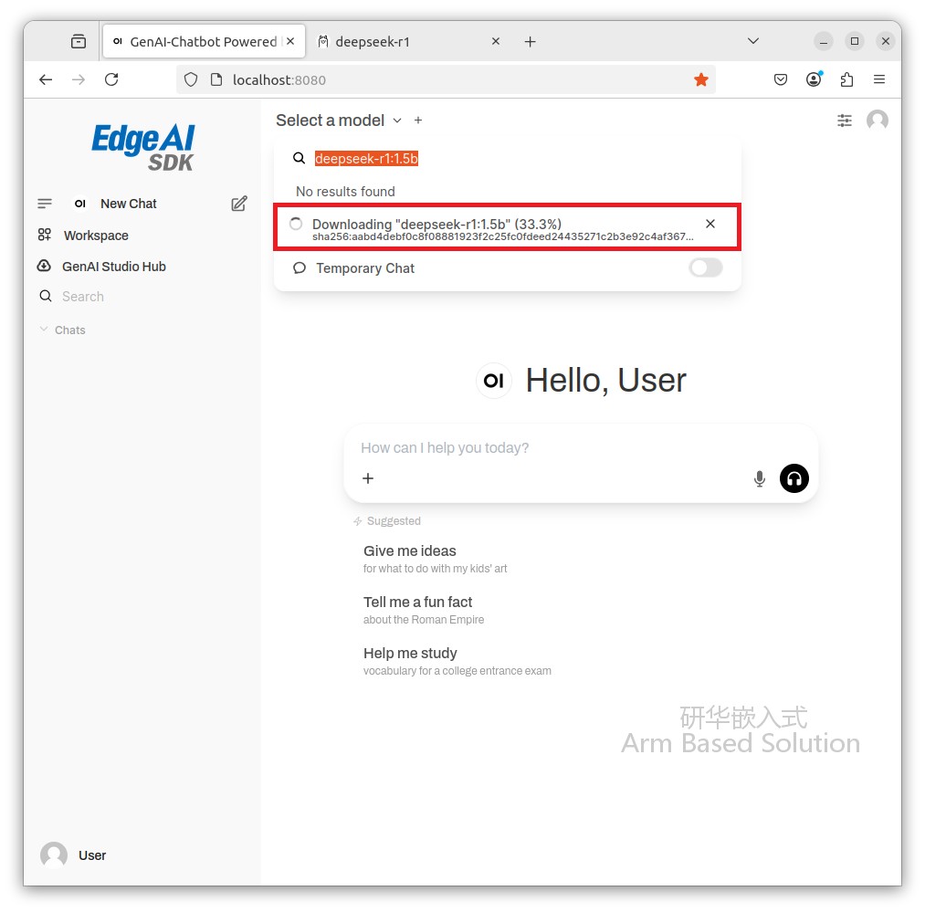

单击 "选择模型 "旁边的下拉列表。粘贴从 Ollama 模型中复制的模型,然后从 Ollama.com 中选择 Pull “deepseek-r1:1.5b”。
它将开始下载模型
模型下载完成后,从下拉列表中选择下载的模型。这里的示例是 deepseek-r1:1.5b 模型。
现在,它切换到deepseek-r1:1.5b并开始与模型聊天。就像与其他LLM界面聊天一样。
下载gemma2:2b模型:

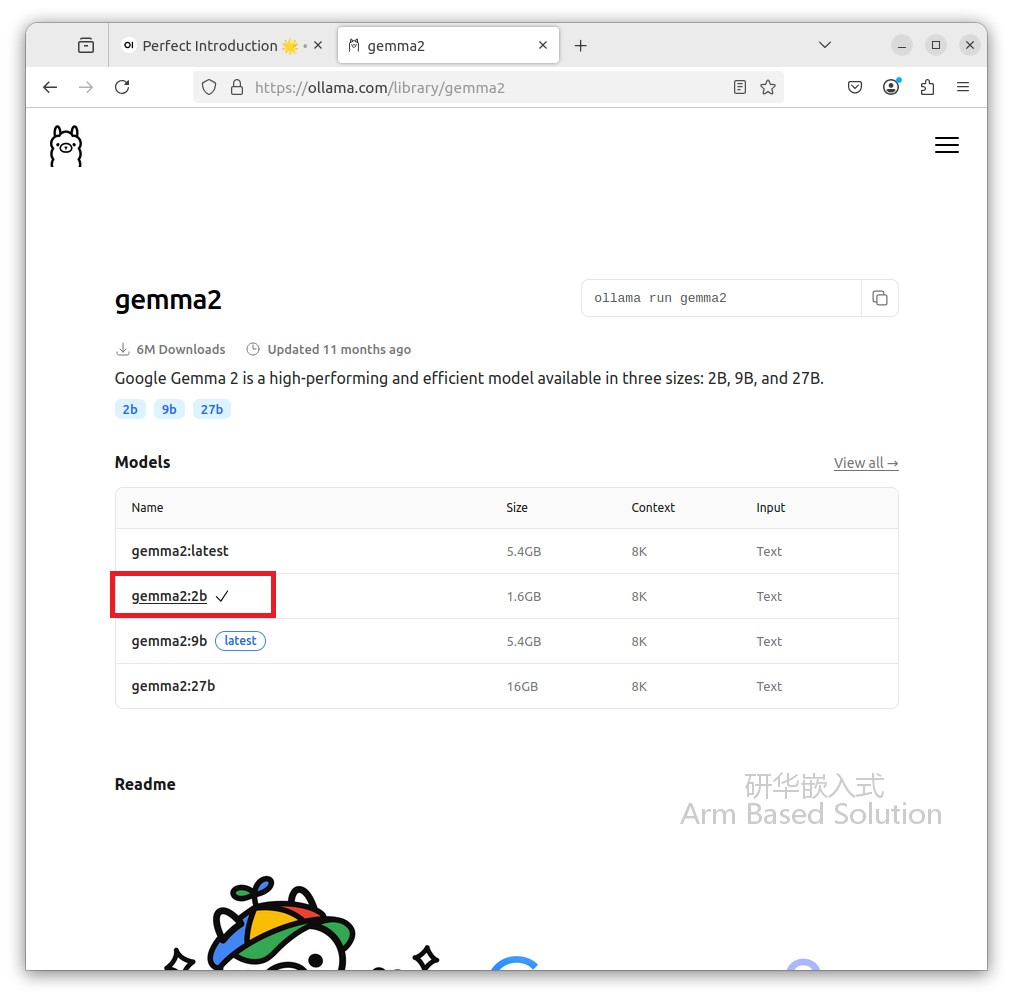

在Ollama.com上搜索gemma2模型:
示例:使用gemma2模型,复制gemma2:2b模型名称。

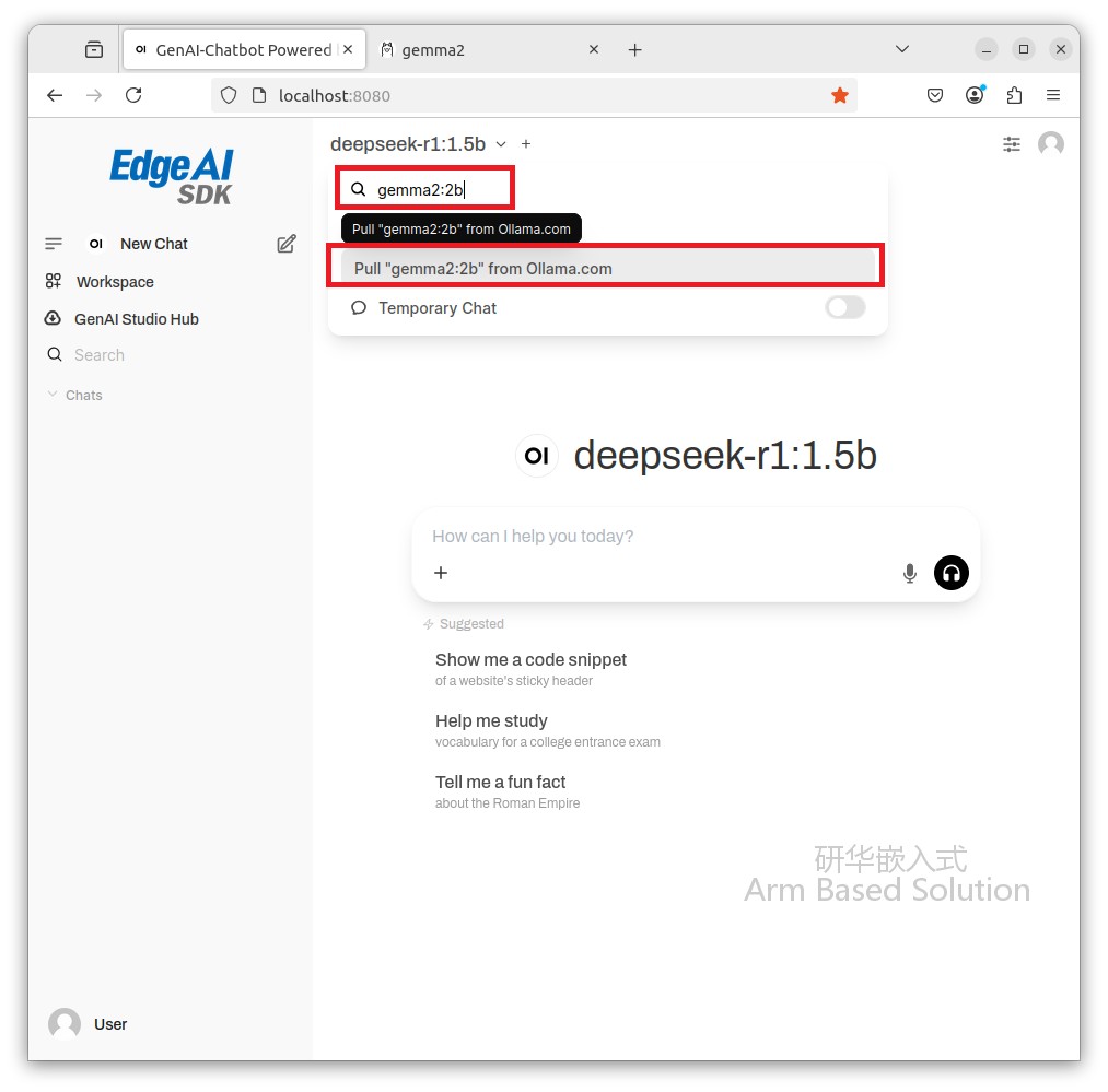

单击 "选择模型 "旁边的下拉列表。粘贴从 Ollama 模型中复制的模型,然后从 Ollama.com 中选择 Pull “gema2:2b”。
它将开始下载模型。

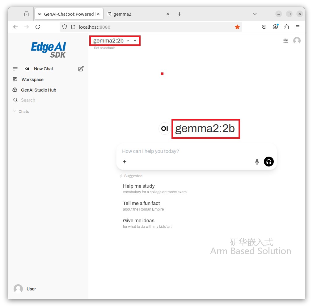

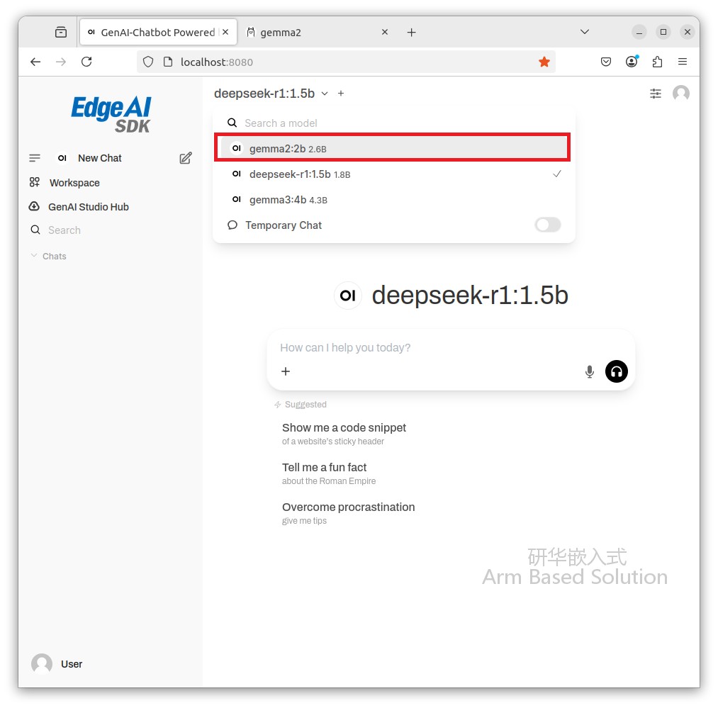

模型下载完成后,从下拉列表中选择下载的模型。这里的例子是 gemma2:2b。
现在,它会切换到 gemma2:2b,你就可以开始与模型聊天了。就像与其他 LLM 机器人聊天一样。

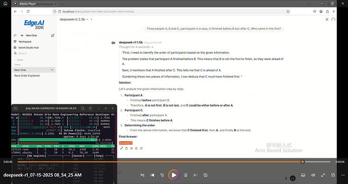

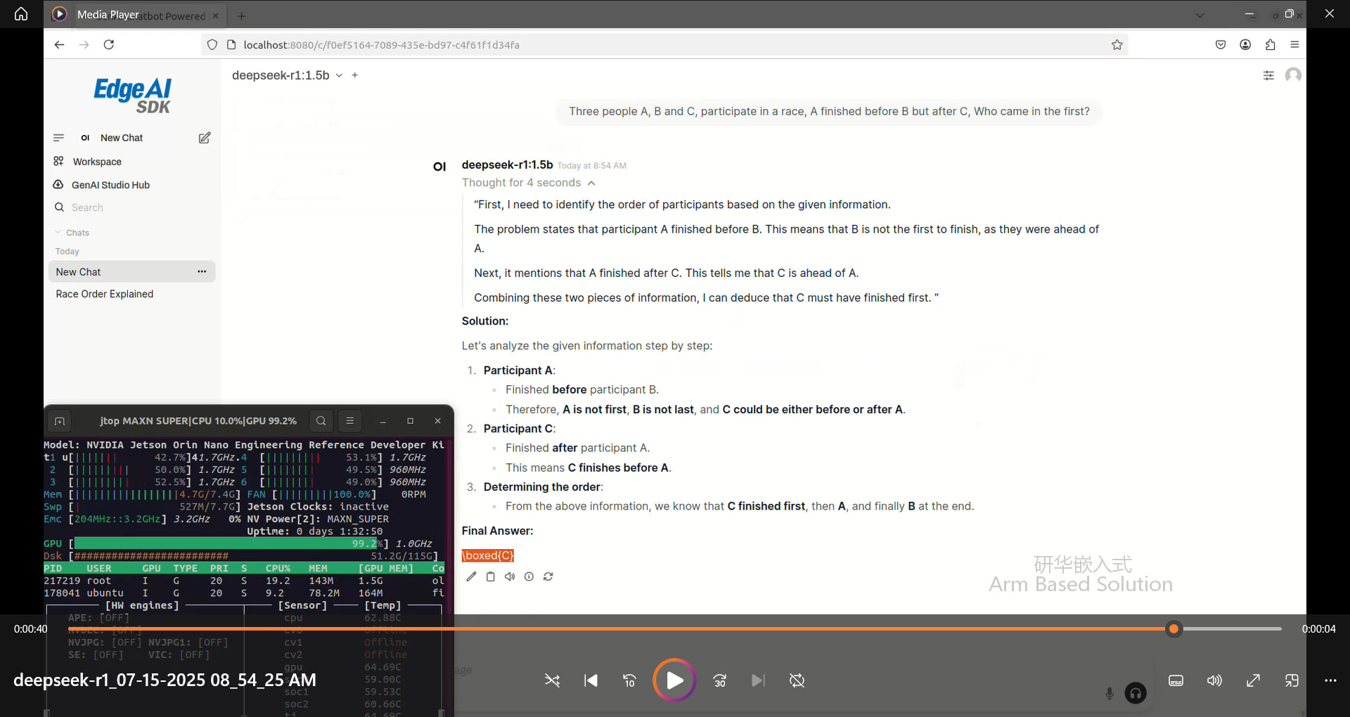

运行结果:
演示视频:

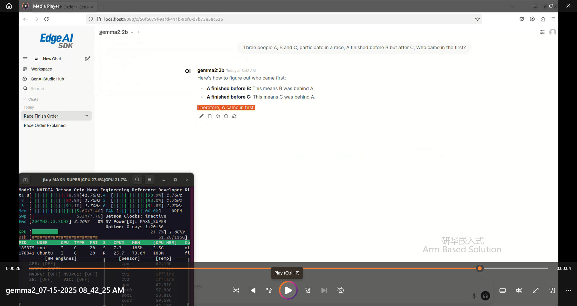

gemma2:2b sLLM运行结果截屏,无思考;
deepseek-r1:1.5b sLLM 运行结果截屏,带思考:
完成设置后,我们成功演示了在由NVIDIA Jetson Orin Nano Super支持的研华边缘平台上运行小型大型语言模型(sLLM)DeepSeek-R1 的可行性。
